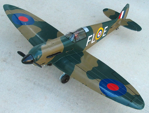

Klasické konstrukční pojetí stavby RC modelů z papírové lepenky - kartónu sem tam vyztužené balsou.
https://www-rcgroups-com.translate.goog ... r_pto=wapp
Experimentální smíšená konstrukce z kartónu a dřeva vypadá zajímavě.
Konstrukčně řešené křídlo z kartonových žeber a dřevěných nosníku potaženo papírem.
Trup klasické krabicové konstrukce. Bočnice a příčky z odlehčeného kartónu a vše svázáno balsou.
